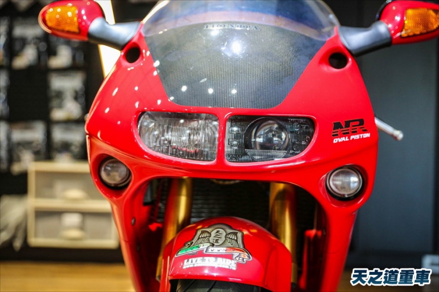

30年了 NR750 看起來依舊不老氣
壯碩的車架與車身
對比今日一再偷輕偷料的"現代"重機
NR750 對老一輩的車友來說
"這才叫重機" "這才叫堆料"
單魚眼頭燈加上定位霧燈
NR 當年的氣勢非凡
